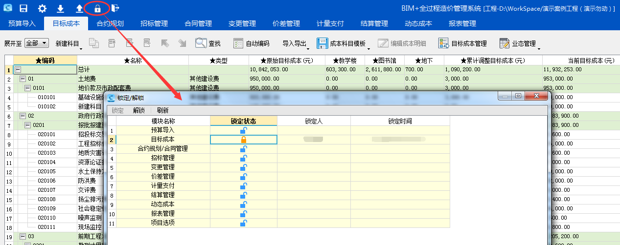

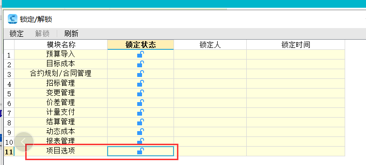

# PC端如何多人协同工作?
A:登录系统后,点击左上角“加锁”按钮,针对要执行编辑操作的模块进行锁定。不同成员可锁定不同模块,锁定后即可进行编辑、删除等操作,操作完成后请及时点击上传,并解锁。
加锁的特殊情况需注意:
1)【预算导入】加锁后,可同时控制【合同管理-合同预算/招标控制价】、【变更管理-变更预算】、【结算管理-结算预算】子模块。(举例说明:若您想在合同下添加一份预算书,则需要先将【预算导入】模块加锁)。
2)【目标成本】加锁后,可同时控制合约规划/合同管理/变更管理/结算管理下的【成本科目明细】子模块。

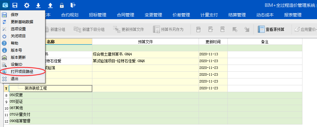

# PC端工程包保存路径查看方式?
A:工程包默认保存路径为:D盘-workspace
保存路径查看方式:PC端全过程造价管理模块,打开此项目,点击左上角图标,“打开项目路径”即可快速定位工程保存路径。

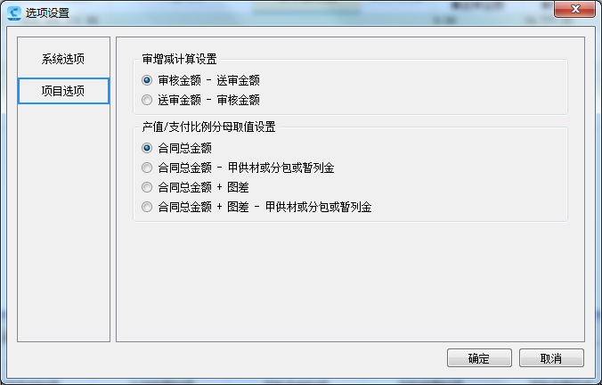

# PC端修改项目选项,影响的是哪里的数据?
A:影响的是计量支付、合同等模块中的审增减比例计算、产值/支付比例计算

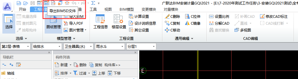

# 安装算量里面怎么导出IGMS格式,需要安装插件么?
A:不需要安装插件,可以直接导出IGMS文件

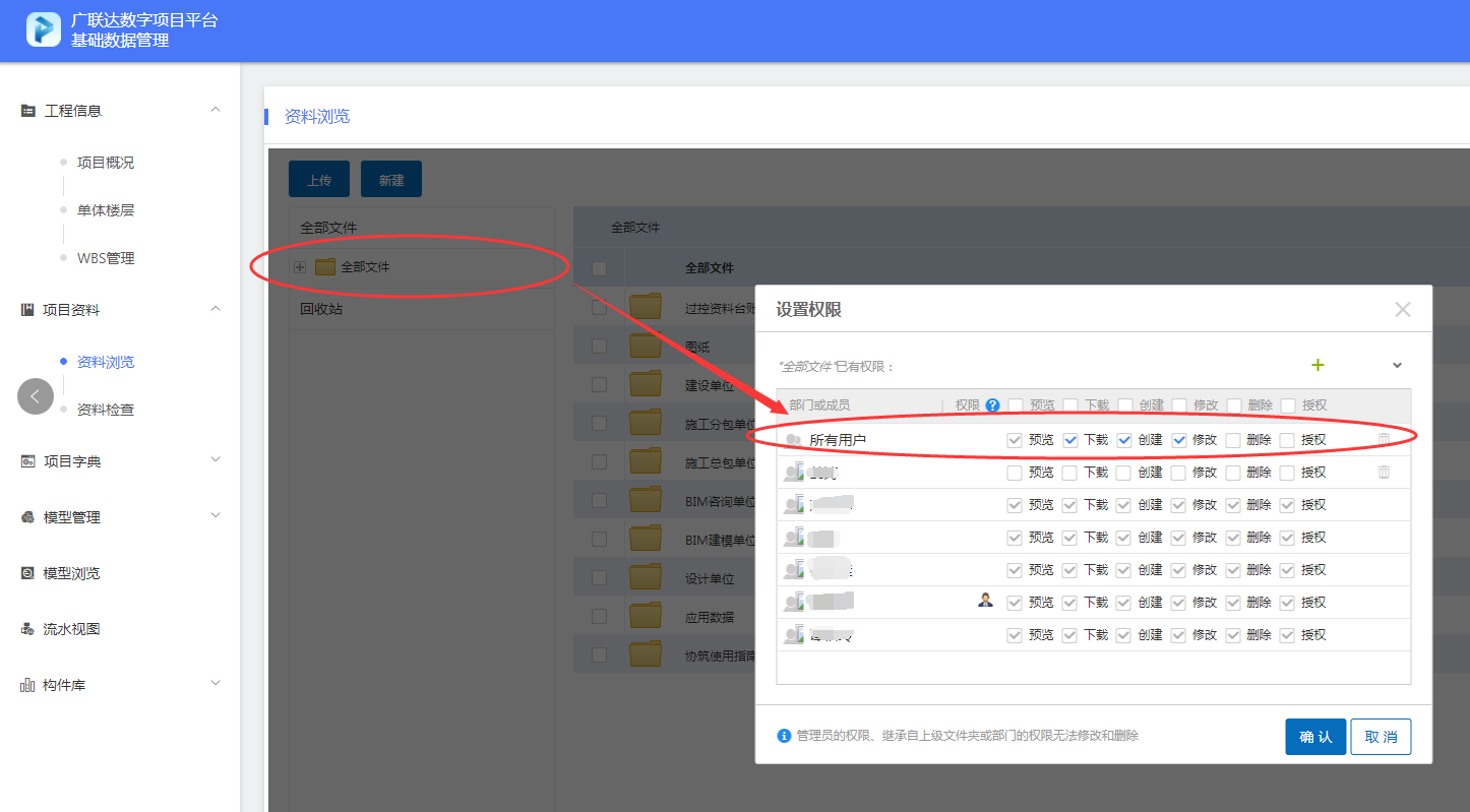

# 项目资料设置权限时,删除某账号授权,该账号还是可以查看该文件夹?
A:
1)如果该成员有系统管理权限,则可以看到所有文件夹,无法对其授权,因此需取消其系统管理员权限;
2)如果是1.0平台升级项目需要先在全部文件层级,右击权限设置,把最上面一行所有用户的权限删掉;
3)分配权限时,注意检查上级文件夹该账号是否有权限,若上级文件夹有查看权限,则子文件夹不可删除其查看权限
注:如果是1.0平台升级项目,每个成员默认是有系统管理权限的,所以无法分配授权,需要先取消其系统管理权限,才可分配各文件夹的权限

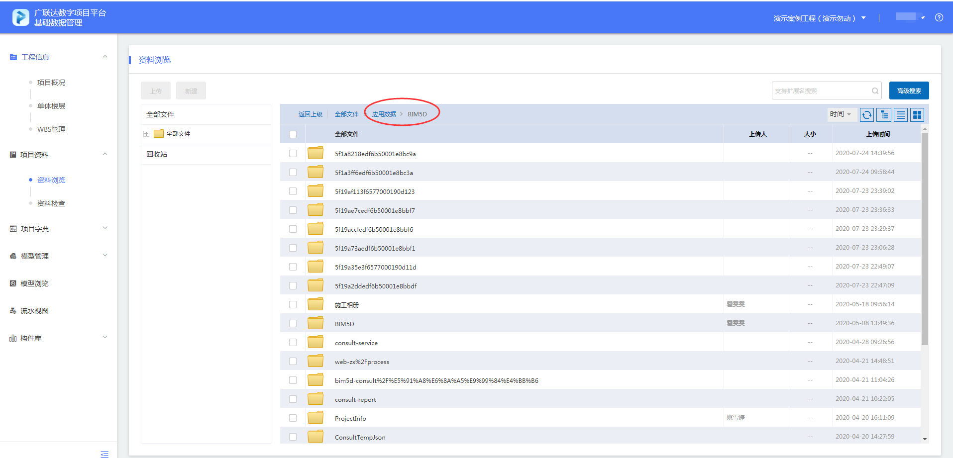

# 现在平台的上传的附件资料会自动保存到项目资料吗?
A:会自动保存至应用数据文件夹下相应的位置,仅供平台中各业务模块查看下载该附件时使用,因此不支持删除、修改,仅管理员可查看。

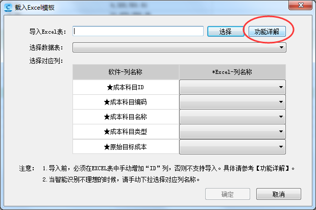

# 导入Excel做的目标成本,为什么没有父子层级?
A:要按功能详解说明,根据指定格式增加ID列,输入本行编号对应的上一级编号,标明父子层级关系,导入时方可正确识别。

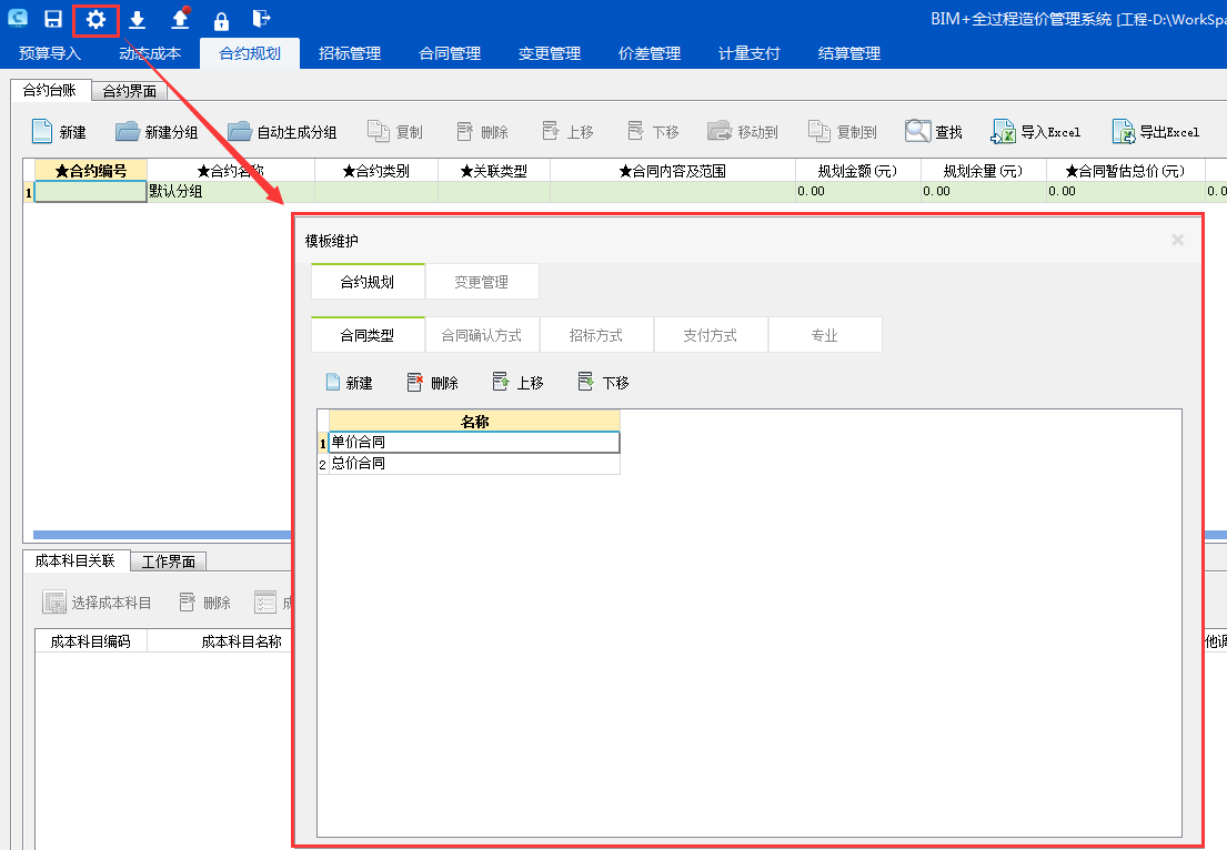

# 合约规划的招标方式能否自定义?
A:支持自定义。在PC端-左上角“设置”中,可进行合约规划-合同类型、合同确认方式、招标方式、支付方式、专业的自定义;以及变更管理-变更原因设置、签证原因设置、其他原因设置的自定义。

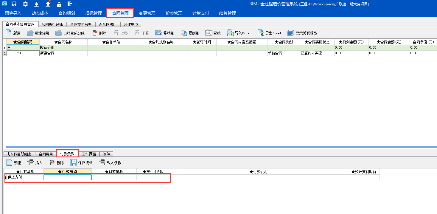

# 为什么计量支付中支付金额超合同金额后仍没有预警提醒?
**A:**因为没有设置“停止支付”的条款数据。设置界面见下。

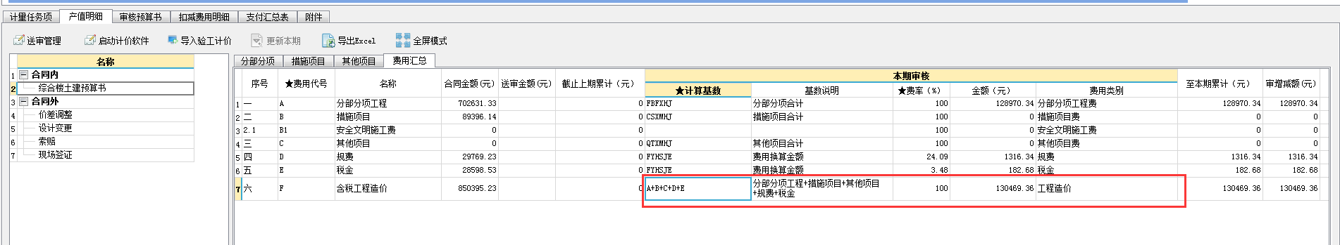

# 计量支付中-支付汇总表中的金额没有金额?
**A:**进度款类型的支付汇总表中,本期合同内产值、合同外产值全部来源于产值明细中的数据。
合同内产值=产值明细中合同内各单位工程的工程造价之和
合同外产值=产值明细中合同外本期产值之和
对于合同内产值来说,需检查产值明细中各单位工程的费用汇总界面,工程造价行是否设置计算公式计算出相应金额。
