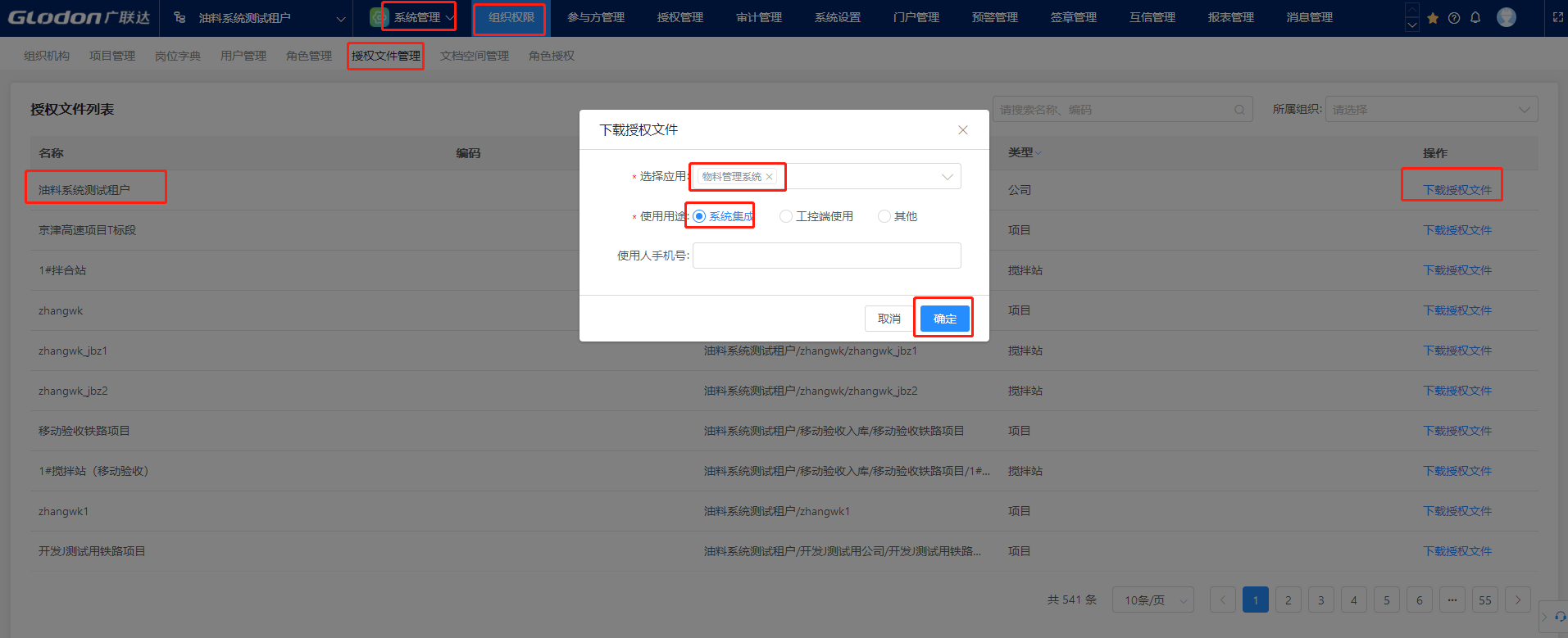

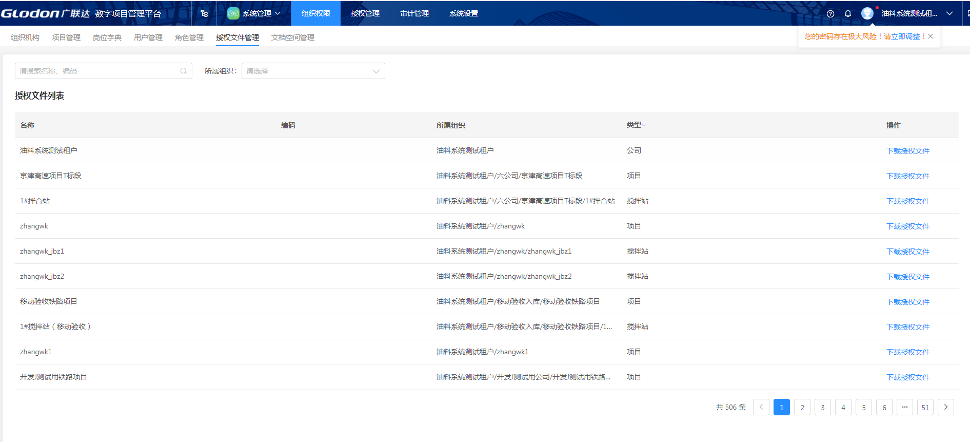

点击进入“系统管理-组织权限”模块页面,点击“授权文件管理”,输入项目名称或者租户名称、选择所属组织进行条件搜索,如下图:
点击下载对应项目的授权文件,填写相关信息(只有已经启用的项目才能下载授权文件,授权文件默认名称为“auth.lic”)。

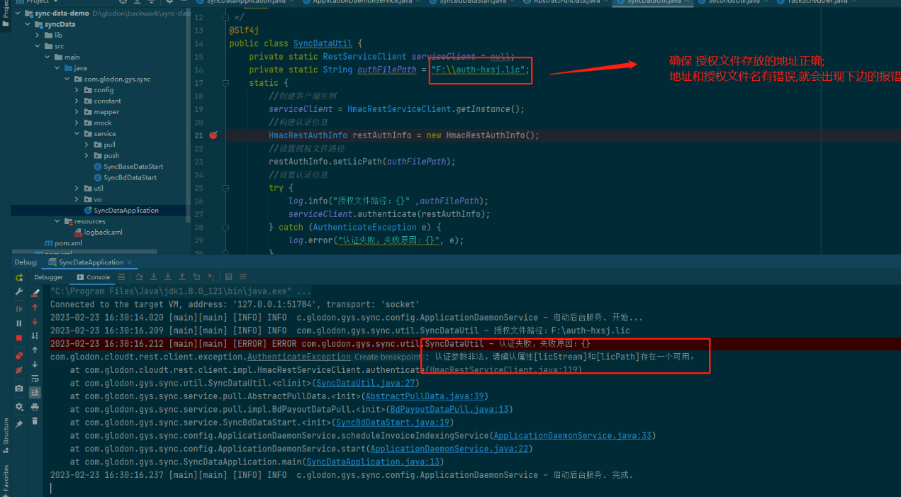

授权文件认证参数非法
认证参数非法,请确认属性[licStream]和[licPath]存在一个可用
错误原因:授权文件的路径错误
解决办法:排查授权文件的存放路径,确保路径参数正确,路径下授权文件真实存在

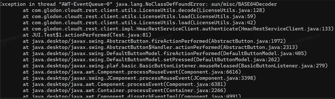

授权文件认证提示“NoClassDefFoundEror:sun/misc/NASE64Decoder”
描述:加载授权文件时,提示“...NoClassDefFoundEror:sun/misc/NASE64Decoder”
错误原因:
- 本机JAVA的版本和SDK Jar包版本不一致
- 本机JAVA的版本高于JAVA8
解决办法:排查本机JAVA的版本,以及下载的SDK的Jar包版本,推荐使用jdk8版本的SDK; JAVA SDK下载
