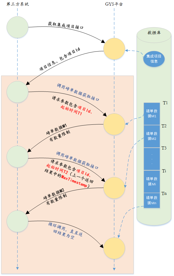

最佳实践
[info] 最佳实践
由于云端数据量较大,三方系统在通过接口请求数据时,我们建议项目ID(projectId)尽量传值,以项目为单位去请求数据。项目ID获取方式详见“获取集成项目接口”。
我们提供的磅单数据是按GYS系统记录的时间戳增量式批量给出,第三方在调用的按照下图所示的流程进行增量式多次获取。
1571278956422
