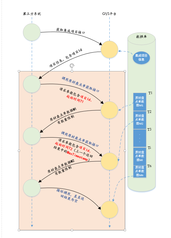

重点说明:
- 时间过滤条件是数据库每条记录的时间戳,不是应用报告的生成时间。
- 每次查询默认查出满足条件的前20条原材盘点期次数据,如果第21条及之后的数据的时间戳与第20条相同,则一同查出,返回的期次数据中包含每个期次下多个原材的盘点数据;
- 取下一页数据时需要将上一次请求返回的数据中的maxTimestamp的值给下一次请求链接中的beginTimestamp。
- 数据不包含开始时间但包含结束时间。
- 如果某个期次只添加了期次信息而没有添加对应的原材信息,则该期次不会返回.
- 期次下的原材记录的增删改操作都会刷新时间戳,每次查询包含新增及修改过的期次及原材数据
- 返回数据中,每个期次数据下的原材数据都是全量返回
- 项目层会包含库房信息,拌合站层查询不包含库房信息
- 当传递id为项目层id,或使用项目层授权证且项目id不传递时,会查询项目层及项目下搅拌站数据
最佳实践
由于云端数据量较大,三方系统在通过接口请求数据时,我们建议项目ID(projectId)尽量传值,以项目为单位去请求数据。项目ID获取方式详见“获取集成项目接口协议”。
