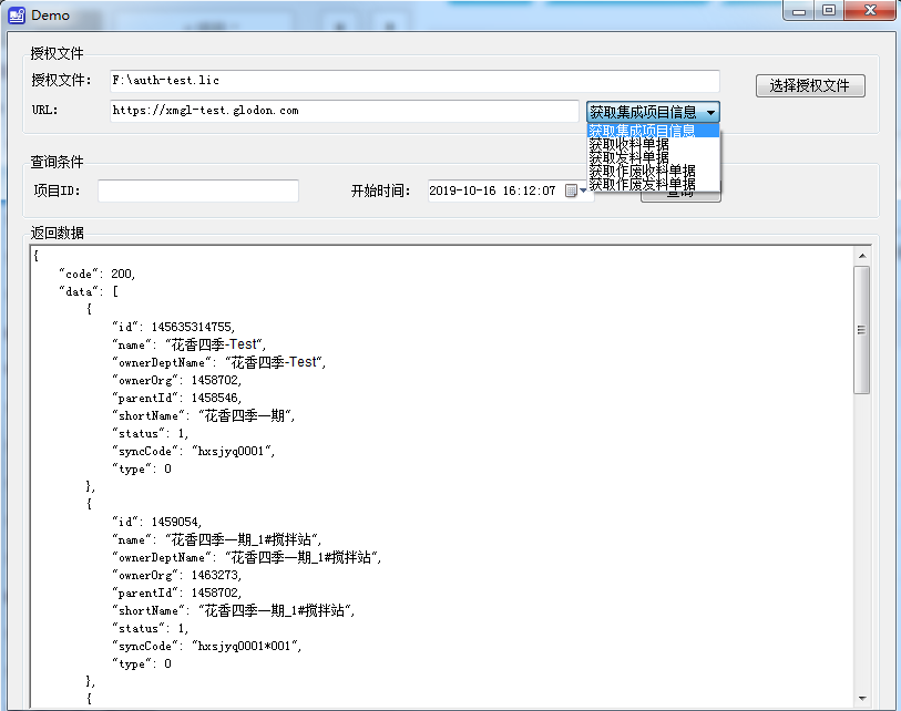

对于 C#版SDK,我们提供了一个带有UI界面的示例程序,如下图所示,具备获取集成项目列表数据、收发料磅单的数据获取功能。下面结合集成开发流程,给出示例程序关键步骤的说明。(为简化示例说明,与UI相关的示例代码未列出)
