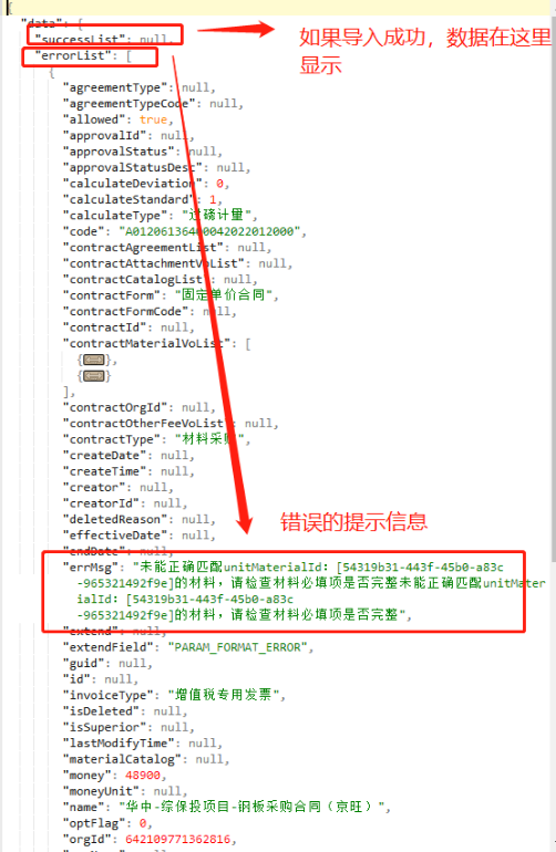

  1. 先通过接口的返回信息,确定合同集成失败的原因 1571034402742

  3. 若提示“未能正确匹配unitMaterialId:[XXX]的材料,请检查材料必填项是否完整”
    a: 首先确认合同中的材料是否已经同步到【广联达云平台】,如果是则检查:本次请求的材料unitMaterialId三方ID字段是否和之前推送的三方ID一致
    b: 如果未同步材料到【广联达云平台】,则检查本次请求的合同材料的必填项是否都正确(code、name、specification、unitMaterialId)

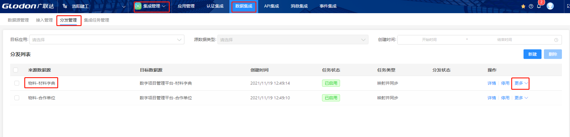

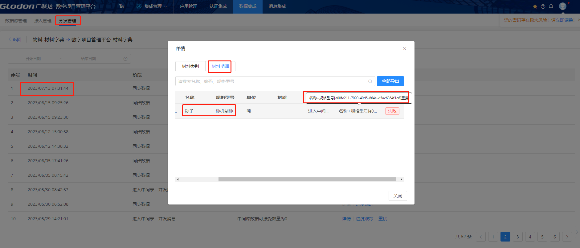

    c: 可通过【广联达云平台】查看材料同步失败的错误信息,路径:【集成管理】-【数据集成】-【分发管理】-【物料-材料字典】-更多-历史记录 材料字典分发管理 材料字典集成失败原因

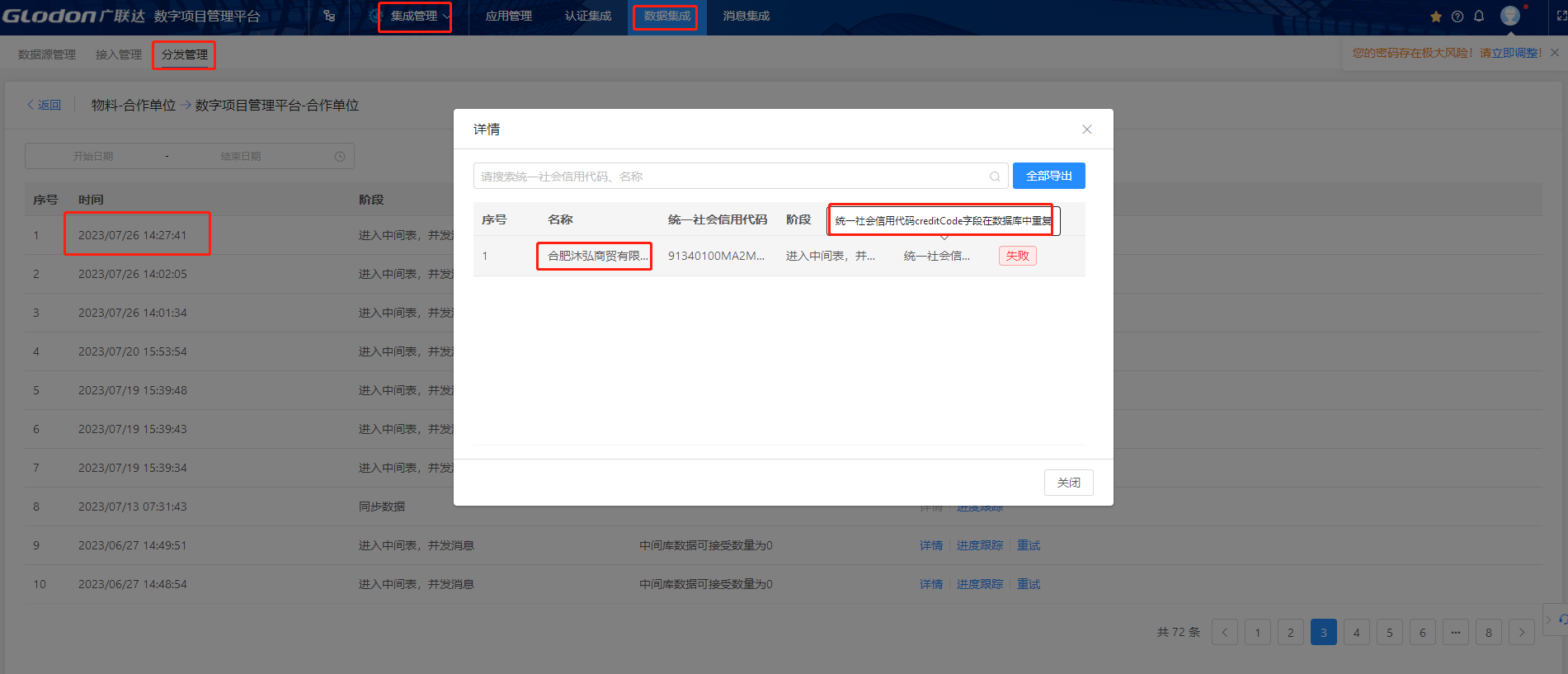

  4. 若提示“该合同的供应商未上传成功, 合同供应商需要包含以下字段:供应商名称partyBName, 统一社会信用代码partyBCreditCode, 供应商三方id partyUnitId”
    a: 首先确认合同中的合作单位是否已经同步到【广联达云平台】,如果是则检查:本次请求的合作单位partyUnitId三方ID字段是否和之前推送的三方ID一致
    b: 如果未同步合作单位到【广联达云平台】,则检查本次请求的合同合作单位的必填项是否都正确(partyBName、partyBCreditCode、partyUnitId)

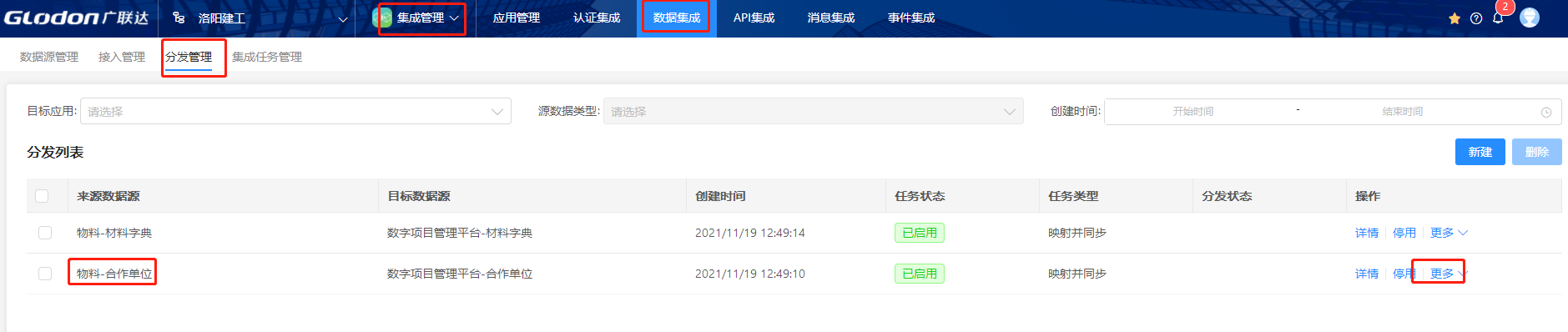

    c: 可通过【广联达云平台】查看合作单位同步失败的错误信息,路径:【集成管理】-【数据集成】-【分发管理】-【物料-合作单位】-更多-历史记录 合作单位分发管理 合作单位集成失败原因
