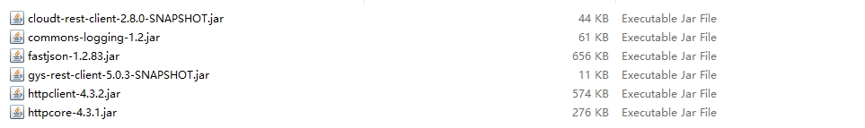

Java SDK包中包含以下jar包:
1571208939128
在第三方系统中,需要将上述jar包导入至相关的Java工程中,具体的导入过程在此不再赘述。
