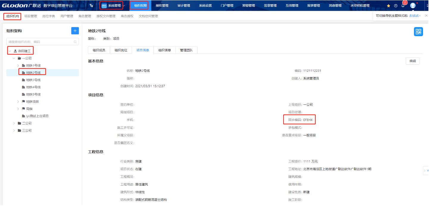

设置步骤:
  1. 使用web浏览器进入【广联达云平台】 登录入口
  2. 使用“租户管理员”或者“组织管理员用户”登录,如果登陆的用户不具备对应权限将看不到下面步骤的页面
  3. 点击"系统管理"-"组织架构“-”XX租户“-“XX项目”,在对应项目的“项目信息”中维护“同步编码”字段 同步编码设置

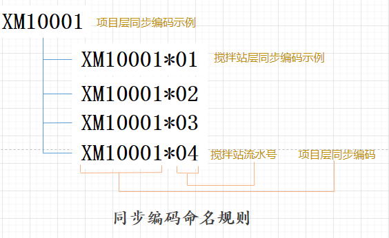

第三方系统一个项目部对应广联达多个拌合站,同步编码如何设置?
  • 第三方系统的组织机构中,只有一个项目部,但是对应广联达的一个项目+多个拌合站,搅拌站也需要设置同步编码
  • 搅拌站的同步编码的规则是:上级的项目的同步编码+流水号。如项目的同步编码为XM1001,此项目下有两个搅拌站分别是1号搅拌站和2号搅拌站,则1号搅拌站的同步编码为XM1000101;2号搅拌站的同步编码为XM1000102
  • 若三方系统只需匹配项目部的数据,那么星号后的流水号可随机输入,没有实际业务意义;若三方系统需要匹配项目部及项目下属项目或者搅拌站的数据,那么星号后的编码规则同项目部编码规则。第三方系统可根据星号前的内容对应项目或者根据编码中包含项目的同步编码去识别,具体方式可自行决定。
同步编码命名规则
