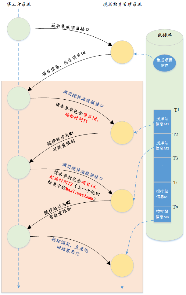

重点说明:
- 时间过滤条件是数据库每条记录的时间戳,不是应用报告的生成时间。
- 每次查询默认查出满足条件的前200条数据,如果第201条及之后的数据的时间戳与第200条相同,则一同查出,一次查询一般是200条数据
- 取下一页数据时需要将上一次请求返回的数据中的maxTimestamp的值给下一次请求链接中的beginTimestamp。
- 数据不包含开始时间但包含结束时间。
最佳实践
[info] 最佳实践
由于云端数据量较大,三方系统在通过接口请求数据时,我们建议项目ID(projectId)尽量传值,以项目为单位去请求数据。项目ID获取方式详见“获取集成项目接口”。
